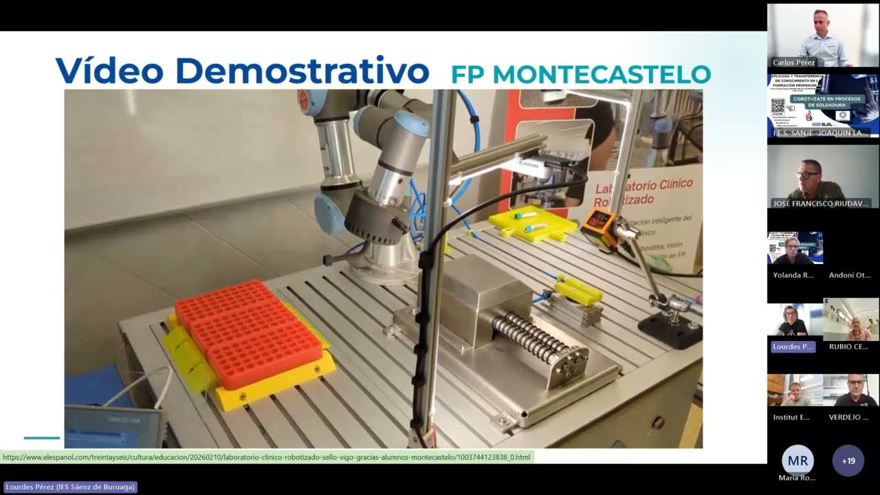

El proyecto “Clinicbot” tiene como objetivo principal desarrollar un laboratorio clínico 4.0 dentro del entorno educativo. Para lograrlo, integra tecnologías avanzadas de la industria 4.0 como la robótica colaborativa (cobots), la visión artificial y la inteligencia artificial (IA) , permitiendo automatizar por completo la manipulación y el análisis de muestras de laboratorio de forma precisa. Todos los resultados se almacenan en una base de datos segura priorizando la ciberseguridad. El sistema demuestra la versatilidad de la tecnología al utilizar un mismo modelo de robot para ejecutar tres procesos críticos diferentes realizando únicamente cambios de herramientas y de programación : la clasificación de tubos de sangre por el color de su tapón, el análisis de cultivos en placas Petri y el análisis de sangre con tinción.
