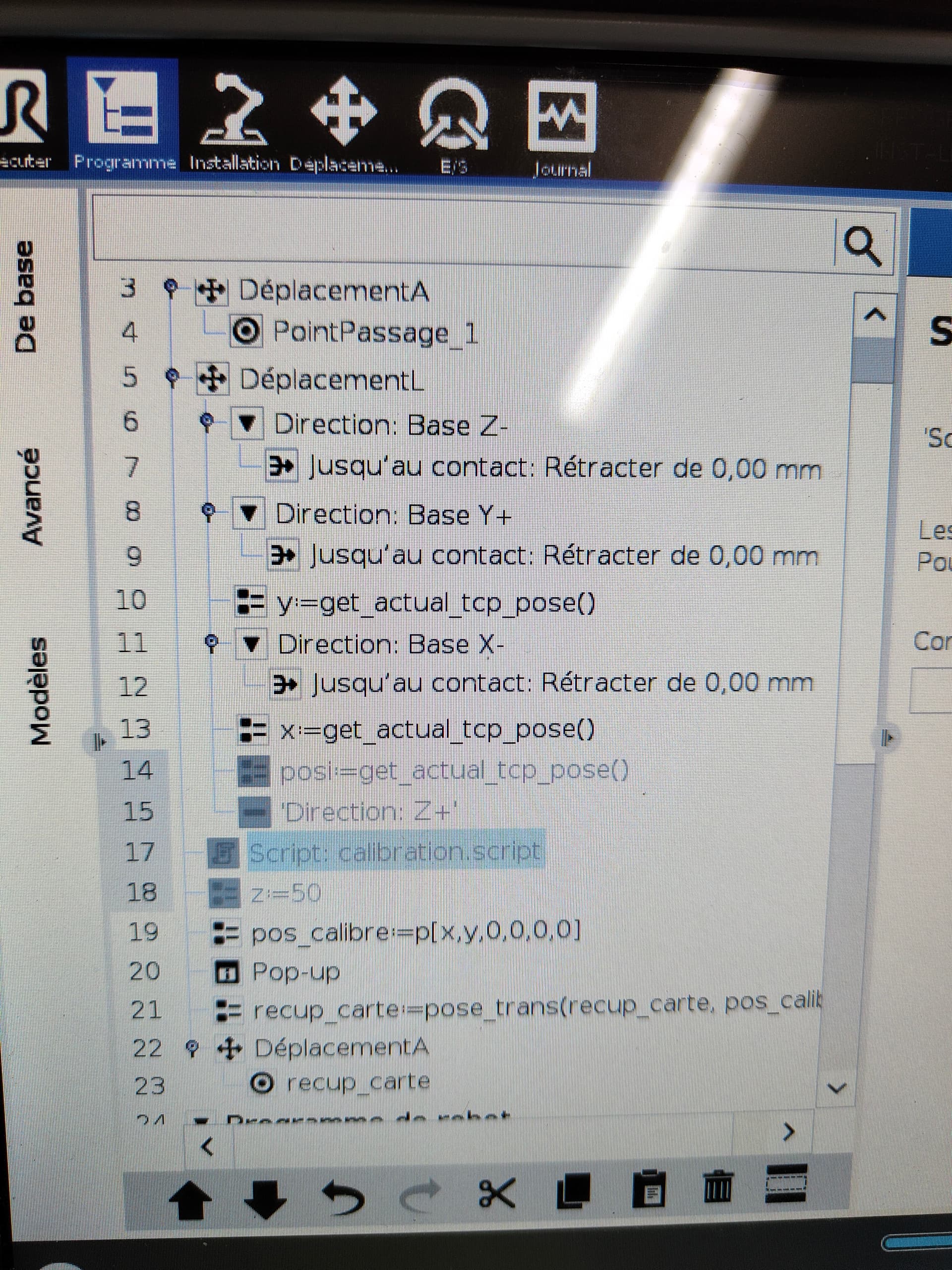

Bonjour,
J’aimerais réalisé un programme de calibration du cobot avec l’aide d’un repère physique.
J’ai réalisé un programme d’essai en utilisant les fonctions “direction” jusqu’à “contact outils”, ensuite je récupère les coordonnées des points pour ensuite effectuer un offset avec la fonction “pose\_trans”.
Mais une fois que j’effectue l’offset, le plan est hors porté du cobot et je ne comprends pas où se trouve mon erreur.
You can translate if you want with google extensions

![IMG20230303082349](https://us1.discourse-cdn.com/flex020/uploads/universal_robots/original/2X/e/e9086fcbb70664266c06000634af360e0a6a90a8.jpeg)

  $ 12 "posi≔get_actual_tcp_pose()"
  global posi= get_actual_tcp_pose ()
  $ 17 "pos_calibre≔p[posi[0],posi[1],posi[2],0,0,0]"
  global pos_calibre=p[posi[0],posi[1],posi[2],0,0,0]
  $ 18 "Pop-up"
  popup(str_cat("",pos_calibre), "Message", False, False, blocking=True)
  $ 19 "recup_carte≔pose_trans(recup_carte, pos_calibre)"
  global recup_carte= pose_trans (recup_carte, pos_calibre)
